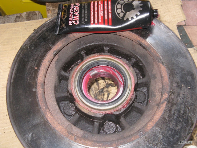

Ремонт ступиц. машина без abs.
Приготовил под замену Подшипники ступицы,Игольчатый подшипник,все сальники,колодки,амортизаторы.В инципе всё просто.Единственная сложность была,это выбить игольчатый подшипник.После нескольких неудачных попыток,решил сначала выковырять ролики с сепаратором,а потом уже появилось за что зацепиться и обойма вылетела на ура.Ещё одна проблемка.Амортизаторы купил Motocraft AS-2019-G от Дишена.Машина с лёгким лифтом,аморта встали на ура,но...В нижней втулке была металлическая втулка и по диаметру она не становилась на родное крепление.Пришлось тупо выбить эту втулку из резинки и поставить без неё.Посадочная ось,как раз такая-же по диаметру.Вот вроде и всё,остальное становится без проблем на свои посадочные места.
Список запчастей:
Подшипник ступицы - SKF LM603049/LM603011 - 4шт.
Ремкомплект шпинделя(подшипник и сальники) - SBK1 (там один игольчатый подшипник и два сальника.)
Сальник ступицы - Direct Parts - 01035B - 2шт.(другой его номер S 4250)
Направляющая суппорта переднего к-т на машину - Carlson H5554 - 1шт.
Колодки тормозные, комплект - Raybestos PGD249M - 1шт.
Амортизаторы - Motocraft AS-2019-G от Дишена - 2шт.
Ремонтная смазка фирмы ХАДО. - 1тюбик
Брал ещё сальник BRS 86,но так и не смог его поставить.Или я дурак или не подходит он совсем.Поставил сальник из ремкомплекта шпинделя.В принципе такой на машине и стоял.Да,резиновые втулки и некоторые посадочный места ставил на спец.молибденовую смазку HI-Gir,которой сёдла на тягачах и т.п. смазываю.Она не смывается водой и нейтральна для резинок.
Теперь по злосчастному сальнику BRS 86.Он устанавливается на машины имеющие ABS. Вот картинки. БРС86 стоит на полуоси, БРС 85 в шпинделе, прикрывает игольчатый подшипник. Также показан паскудный винтик, двенадцатигранный, головка на 6, 12гранная соответственно, с квадратом 1/4 дюйма. Стоит изнутри, где прикручивается датчик АБС (у того болтик на 8 обычный)

А я решил поменять игольчатые подшипники полуоси в ступице на шариковые закрытые. Подобрал подшипники с размерами 30х47х9 маркировка 6906 RS закрытые с сальниками. Проточили полуось (коротенькую часть) до 30 мм.  Ступицу проточили на всякий случай под два таких подшипника - 20 мм внутрь, т.к. они узенькие - 9мм, решил сделать про запас.
Пока работают отлично.
У меня и диф передний тоже переточен весь под 206 подшипники и сальники поставил от задней ступицы Нивы - 20 рублей штука. Только конические подшипники оставил - подобрал по размерам Koyo
По полуосях была конкретная выработка от этих игольчатых подшипников и в мосту постоянно муляка после грязи - сальники не держали родные. В общем вуаля.
Колхоз рулит ;D
Мне на заводе напылили и шлифовали под родной подшипник.
Оффлайн Chicha66
  • ______________
  • Сообщений: 2368
  • Репутация: +49/-0
  • Ford Explorer 1-2
  • Откуда: Сочи
Re: Замена подшипника передней ступицы на Э1
« Ответ #30 : 30 Января 2012, 23:23 »
Как вариант, можно проточить, насадить внутреннюю обойму какого-нить широкого подшипника, или две обоймы( чтоб ширина была больше), а потом отшлифовать под необходимый размер. ;)
че то очень сложно... точишь посадочную втулку и есть щастье
Оффлайн Chicha66
Тоже вариант. Просто тут втулку точить не надо, да и металл по-серьёзнее будет. ;)
Оффлайн chimikАвтор темы
  • Старожил
  • Сообщений: 303
  • Репутация: +9/-0
  • ... и это пройдет....
    • chimik
  • Модель авто: что осталось от Эксплорера, а так же Chevrolet Express G1500
  • Откуда: Kaliningrad/Vilnius
« Ответ #33 : 30 Января 2012, 23:45 »
не нужен он там "серьезней"... технически не грамотно это... посадочное подшипника не должно быть каленка...
Оффлайн Chicha66
  • ______________
  • Сообщений: 2368
  • Репутация: +49/-0
  • Ford Explorer 1-2
  • Откуда: Сочи
« Ответ #34 : 30 Января 2012, 23:48 »
Спорить не буду. Но когда припрёт, выберешь любой доступный вариант, чтоб сдвинуться с места.
Хим, ты не понимаешь - любой колхозник у нас может подковать блоху.... если ее сделает кто-нить другой  :D

так проще выточить, чем обойму шлифовать...

Хотел заказать ремкомплект SBK1, оказалось снят с производства и больше не поставляется. Есть какие-либо аналоги? Или у кого в запасах? Или магазин кто знает где их заказать можно?
Точить под другие пока не хочу.
И еще вопрос: тормозные диски со ступицей у нас единое целое?
Есть ещё вот такой вариан: Ford C6TZ-3123-A  ;)
Да.
Сильно не пинайте, только купил Экспа :)
SBK1 = всего лишь игольчатый подшипник шпинделя + 2 резиновых уплотнения цапфы. что именно ищете? может Вам совсем другое надо  :-[

подшипник купить можно в любом магазине подшипников (нормальном)... Россия этот размер не производит... китай луче не ставить... про Украину даже забудь - луче Китай.... бери Испанию... потому, как SKF начал курвиться .... размеры только сними со старого и иди к продавцу... не помню я уже размер... ща придет Сочинский аксакал у его должны быть...
а вот с сальником без вариантов... ни SKF ни кто то другой такие фигурные бодяги не делают... в бесисходном варианте, сальник аккуратно снимается и ставится назад...

Всем привет! может кто подскажет? решил поменять тормозные диски переднии на FE 1994г, а заодно и подшипники ступици, диски заказал, пришли, а вот с подшипниками и сальниками большая проблема. Может кто в курсе, от чего могут подойти??? У моего брата Франтера 93 ему умудрились в прошлом году вкарячить с одной стороны от жигуля с другой от москвича......  Может и на мой тоже что нить подойдёт?
Мне вот интересно - где можно так заказать диски, чтоб распространенные подшипники и сальники были бы проблемой? :-\
