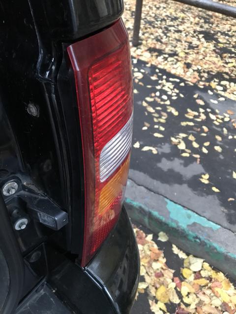

я тогда не понял , нижний это кокой? и если так как я понял  один диод это габарит горит а второй добавляется как стоп ? если перевернуть то будет сверху габарит и в низу стоп ? или будет все как прежде в низу габарит в верху стоп
Нет Дима, ты неверно понял или я косноязычно выразился.
Значит так, если ты посмотришь на верхнее фото, то там увидишь два светодиода, один ( верхний от цоколя темно красный, это стоп, а ниже( ближе к цоколю) светлый, это габарит, а стоят они с двух сторон лампы естественно.
По ссылке в описании написано "обманки нет", т.е. будет кричать что лампа сгорела?
Ничего не кричит и при нажатии на тормоз разблокируется рычаг АКПП.
Что-то странное творится, делишься полезной информацией, так нет, все в штыки. Я никогда не пишу неверную или непроверенную информацию. Чую надо, это все прекращать на хер.

Значится так, включать их можно любой стороной и это однозначно, вынимал для фотографирования и после специально переворачивал, все включается верно. Сделаны качественно и что греет душу на хорошем металлические радиаторе.
Нижний светлый светодиод, это габарит, а красный, это стоп
« Последнее редактирование: 08 Октябрь 2019, 16:56 от САША 57 »

Двухнитевая лампа Р7\27 не может быть вставлена в патрон иначе, чем при правильном подключении нитей. Ключ не позволит на патроне.
Володины, а теперь и мои - такие-же, имеют ключ, аналогичный однонитевой лампе, могут быть вставлены любой стороной.
Только все вы ошибаетесь. Верхний или нижний светодиод, стоп или габарит :D :D :D.
Всегда горят оба светодиода. Только при включении "стопа" они горят ярче.
Re: Плавятся задние фонари - решение проблемы
« Ответ #161 : 09 Октябрь 2019, 09:53 »
Я конечно могу ошибаться, так как смотрел на свету, но свечения красного светодиода, который точно зажигается и горит при торможении я не заметил, равно как если выключить габарит, то при торможении горит только красный диод, на маленьком, который светлый свечения замечено не было.
