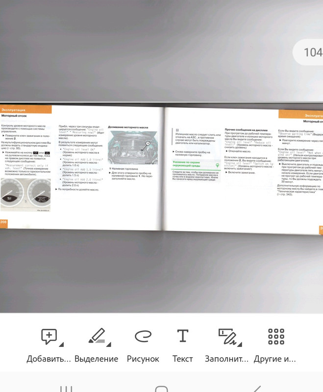

Albert, Или я не понял вопрос или Вы спрашивали не о том. :) Hi на табло говорит о превышении уровня а не о максимуме щупа.
У меня на  табло еще и пишет сколько залить надо при снижении уровня или отправляет сливать :D
