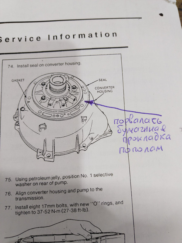

В том-то и дело, что до меня там уже лазили и, сдается мне, как следует покуролесили.
Например порвана вот эта прокладка. Я ее купил новую, но еще не заменил. Из-за нее может не ехать вперед? Назад-то едет!

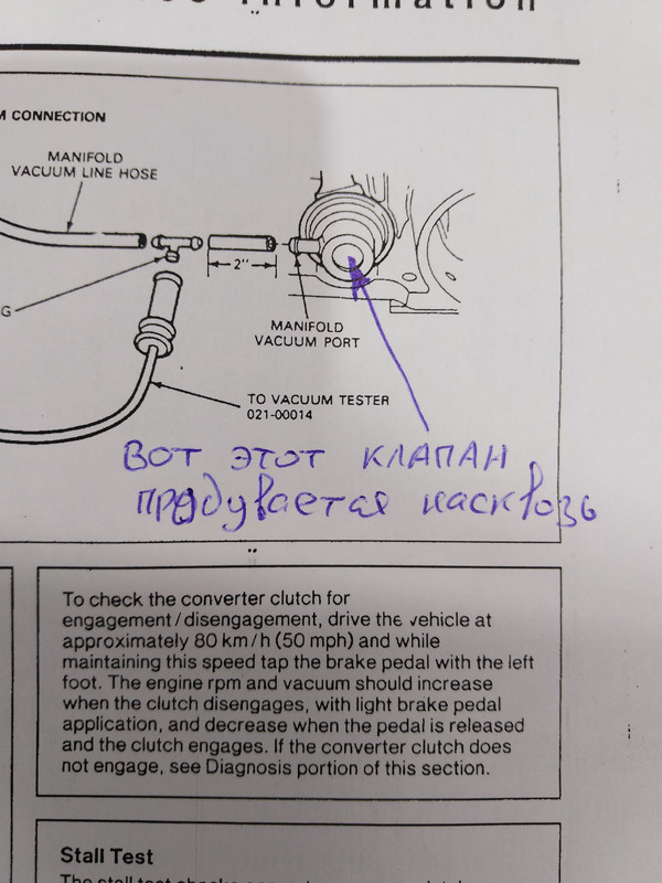

Еще вот этот клапан продувается в обе стороны. Не свободно, но с небольшим усилием. Для чего он? Из-за него может не ехать вперед? Я так понимаю, в нем менбрана и она должна быть герметичная?

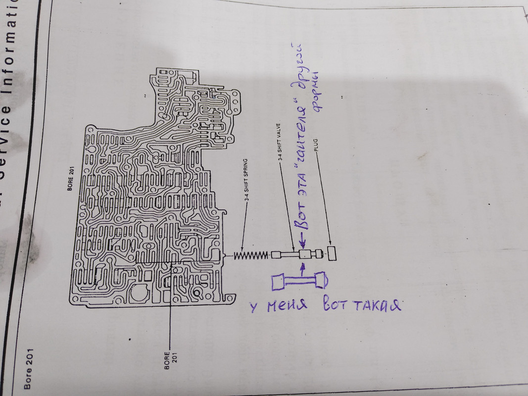

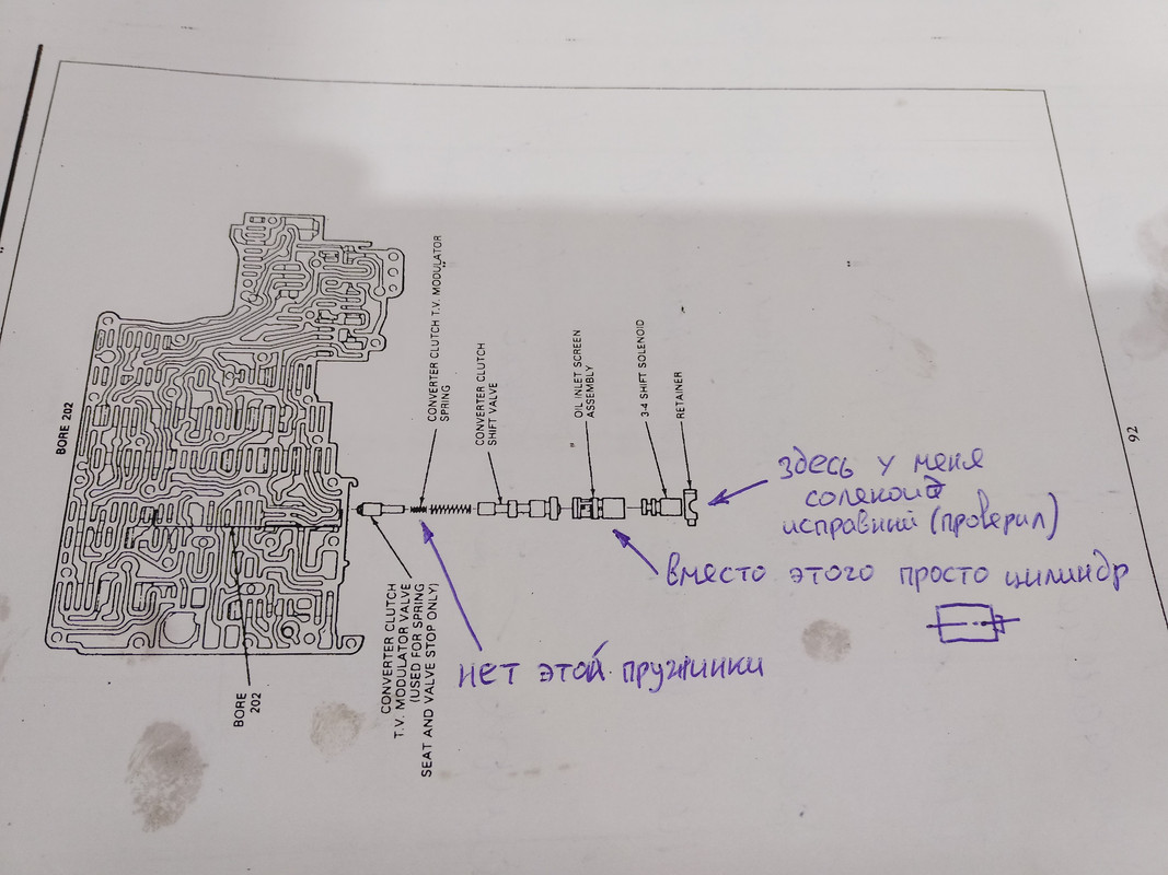

Еще есть непонятки с конструкцией клапанов в гидроблоке - немного не бьет со схемой из букваря.
Например, на схеме нет второго соленоида, а у нас он есть. И конструкция клапанов этого соленоида немного отличается. Еще нет мелкой пружинки в одном клапане. И даже места там нет куда ее можно было-бы поставить. Как будто она там и не предусмотрена. Может схема мальца не бьет? Или кто-то ее про*ебал?
В среднем, между соленоидами клапане, поршень немного другой формы чем в букваре:
Еще, вот этот соленоид как-то хреново щелкает - не четко, едва слышно. Это первый, по ходу движеня авто, соленоид - который ближе к мотору. Второй, дальний от мотора, щелкает громко, отчетливо. Вопрос: первый соленоид неисправен или он от природы такой "скромный"? Из-за него может не ехать вперед?
