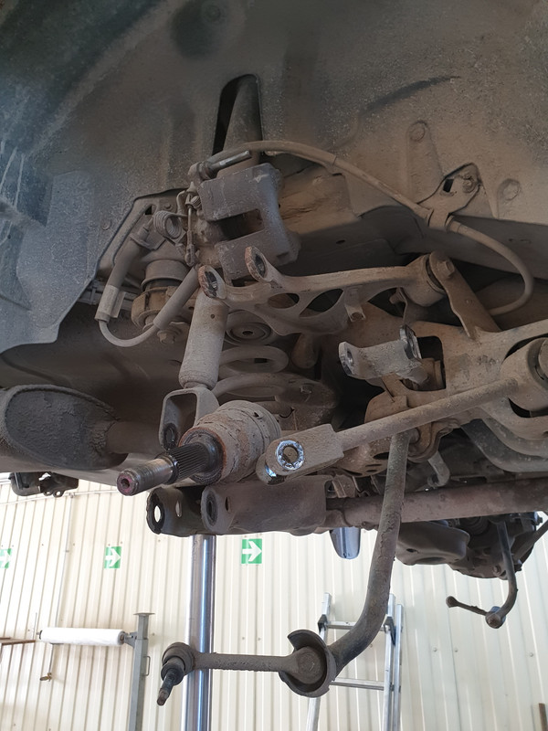

В общем приговорили ступицу, задние сайлентблоки.
Ступицу решил брать оригинал, разница между аналогом всего три тысячи, а вот с сайлентблоками решил поэкспериментировать.
Брать два кулака в сборе никак не вписывалось в бюджет перед отпуском. Взял ВТР, кто-то говорил, что они внутри без смазки, попросил ребят разобрать новые.
Вроде смазка присутствует. По отзывам ходят они недолго, но выбора у меня нет.
В назначенное время приехал на Ворошилово 6 (это метро Большевиков).
Ступицу поменяли легко, стучать практически не пришлось, а вот с сайлентблоками пришлось повозиться.
Один из них вышел из кулака только под давлением 8 тонн, остальные сдались под давлением стяжек.
Всё заменили, собрали в обратном порядке и конечно же выставили сход развал. Очень удобно, все боксы по порядку. Для себя нашел хороший сервис рядом с домом, для остальных вот ссылка с адресами по городу
