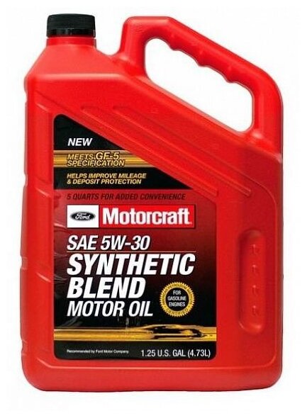

Добрый день. Может тупой вопрос. Масло FORD Motorcraft Premium Synthetic Blend 5W30. Это то же типа полусинтетика везде пишут.
на канистре синтетика. Че та не пойму. Давно такой вопрос в голове у меня
Льем? Без проблем?
Такой канистры на 4.0 хватит?
а есть такое
так что по итогу то? В чем разница?
у всех свое понятие данного вопроса  *par*
Вопросы задавать лучше тут https://www.oil-club.ru/forum/forum/44-%D0%BB%D1%83%D0%BA%D0%BE%D0%B9%D0%BB/
По этому мнению - не все масла одинаковые.
www.youtube.com/watch?v=YwIVkS9B9lI
https://partnumber710.com/?car_brand=126&car_model=1406&car_gen=2563&car_tpeng=2
Так они и есть не одинаковые, только мне лично всегда не нравились(вызывали сомнения) отчеты, когда в какой-то момент начиналась реклама какого-то товара.
