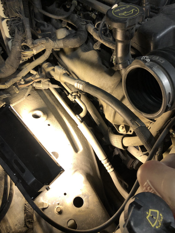

что то достал он меня , сегодня  *pozor* форд блин..... У меня просто с новья стояли пластиковые щитки, или как там они называются , на передних локкерах, как только потерял их сразу щитки стали чернеть и один уже болтается , я думаю нужно проклепать места толстым алюминиевыми пластинами и поставить на место локкеры
Оффлайн goffin
  • Сообщений: 3877
  • Репутация: +78/-5
  • Пол: Мужской
  • Серый
  • Откуда: Москва ЮАО
  • Модель: FE3 4.0L АКПП
  • Год выпуска: 04
Re: Тепловые экраны, отвалились
« Ответ #56 : Сегодня в 00:24 »
Фото места где именно стояли можно?
