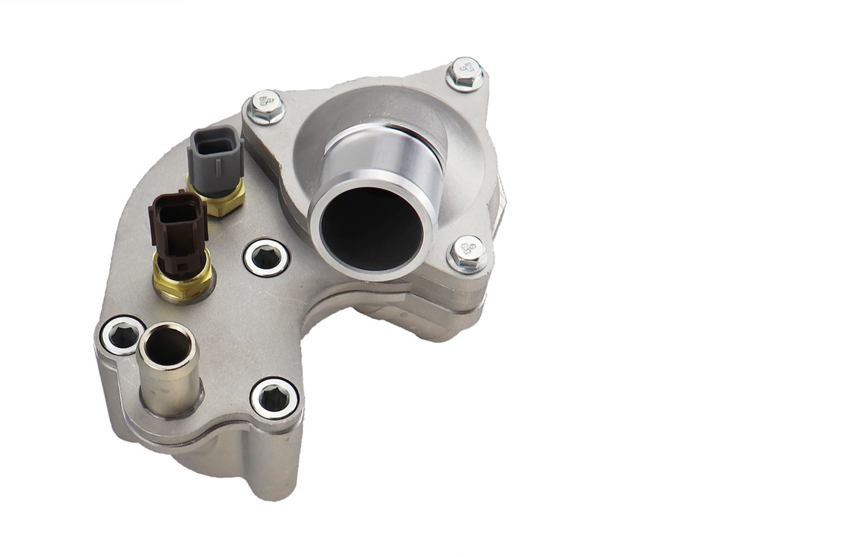

Это к какому термостату номера:
YU3Z-8A586AA / YU3Z 8A586 / 902204 / YU3Z8A586AA?
Ко 2-му что ли?
Вот такой под рукой есть термостат
Верх переставляется нормально вроде

Grut, Если тот что у Вас на картинке - встанет нормально. Единственно, возможны проблемы с направляющими крышки термостата, если у Вас она пластиковая.
С металлической проблем не будет.
( В пластиковой крашке есть отверстия под металлические втулки, которые выходят из пластикового корпуса термостата и с одной стороны центрируют верхнюю крышку, с другой предотвращают деформацию последней при перетягивании болтов крепежа). Ну и второй датчик не нужен,  только тот, что на приборку температуру отдает- серый разъем на картинке. На оригинальном от Ф4 на этом месте заглушка а он переставлен в соседнее гнездо.
Только имейте в виду, что прокладки должны быть новые, старые с большой долей вероятности потекут после переустановки.
Поставил, всё встало. температуру показывает нормально.
