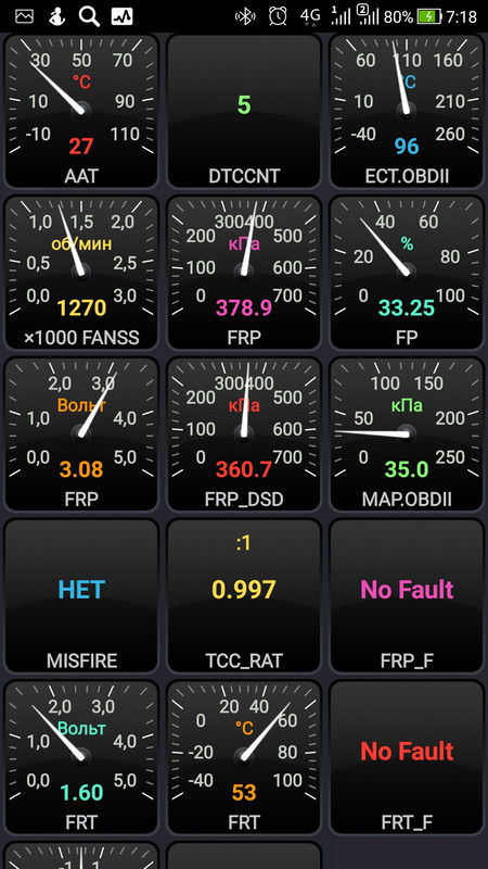

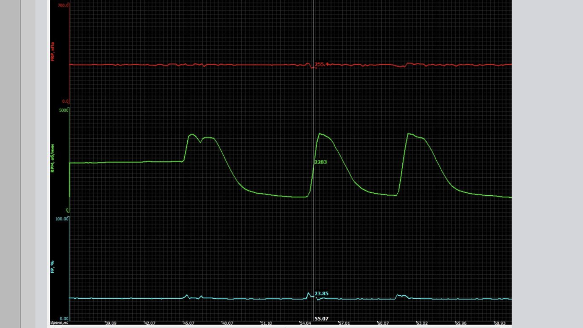

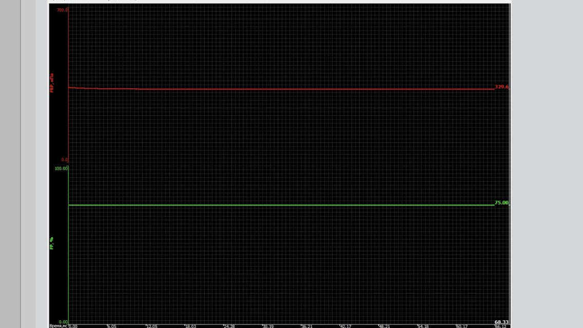

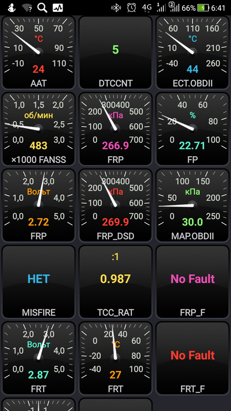

Все правильно, на рампе демпфер пульсаций, на топливном модуле регулятор давления. Направление Ваших мыслей понятно  :) Если регулятор разборный, то можно поколдовать с пружинкой. Вы или до Вас модуль меняли? Возможно, если меняли, не по VIN стоит, на другое давление настроен.

ASV, я не менял. До меня не знаю. купил уже с этой проблемой 3-й год мучаюсь :( Перешерстил пол интернета. Нигде не указано точное давление. тоолько очень большой разброс как в мануале. Сейчас нашел на американском сайте парень мерил давление на феде 2002 года и у него 65 psi. Буду пробовать поменять стакан в сборе.

По форсункам можно определить, KONSTANTIN правильно заметил, под высокое давление форсунки другие идут, не как на 3 Бар.

ASV, да вот как понять не знаю. Проверил свои форсунки к вину подходят, а высокого давления они или нет не могу понять. Выглядят как прямой цилиндрик. Посмотрел по интернету только такие и есть.  :-[
Ничего не понятно.

Я не правильно выразился. Все эти форсунки обычные, только те которые стоят на системе с давлением 4,5 Бар иимеют другую производительность и идут под другим парт-номером, нежели форсунки под топливную с давлением 3 Бар. Сравните номера своих форсунок и форсунок с обычной трехочковой системы - появится более точное понимание ситуации. Хотя, вроде уже и так все достаточно ясно.

ASV, понял, спасибо.  Заказал стакан в сборе. Буду пробовать.
