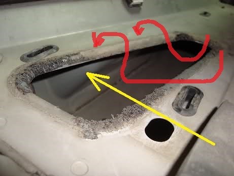

Я туда разные фильтры уже мостил, изучил всё
А основной - после вентилятора --- на пыльное время года

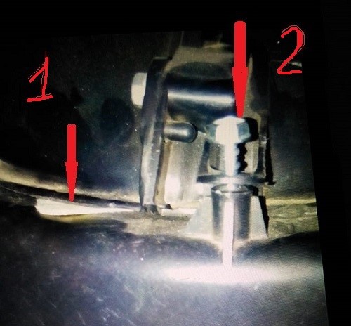

Пыль началась, поставил
Новичкам - 1-это удобный козырек, 2 - главный болтик на 8
