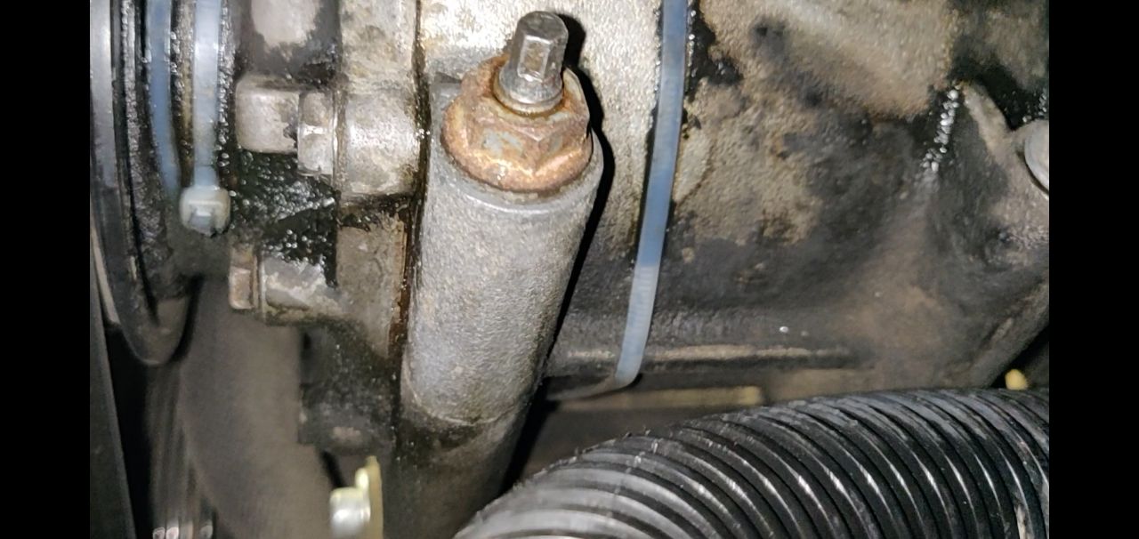

Дядь, подскажи пожалуйста, откуда может ссаться фрион с маслом у компрессора?
Сначала купил и поставил трубку (ее не было), заправил - хватило на месяц.
Потом обнаружил что трубка в одном месте зеленая и компрессор тоже, а кондей не кондеит, решил что трубка дриснула в месте запрессовки (стык был весь зеленый и с него капало), снял трубку, отремонтировал у РВДшников - хватило на неделю, кондей снова не кондеит.
Купил новый радиатор кондея (грешил на пятна на нем) и когда ставил обнаружил запотевание на отремонтированном шланге, пригляделся, а оказывается еще и компрессор снизу снова зеленый.
Теперь виню во всем компрессор, судя по всему и трубка то была не при чем.
Теперь придется снова его снимать, собственно вопрос, тк я думаю что это либо сальник, либо прокладка крышки, как можно найти замену? Или они не ремонтопригодны?
Может быть такое, что лопнул корпус от давления?
Если это сальник, то не должно ли масло разбрызгиваться шкивом по всей подкапотке?
Имеет ли смысл вообще заморачиваться, или взять с разборки?
Можно ли приехать к тебе для диагностики/ремонта и куда?
Без машины никак, потому я не могу просто снять компрессор и привести его в ремонт пока форд стоит дома без ремня
Еще есть противный писк после глушения, чем больше фриона в системе, тем он громче, ощущение будто где то стравливается давление после остановки компрессора.
На этой фотке кажется что шпилька смотрит вверх, но эти так получилось, на самом деле она смотрит примерно на 4 часа.

Похоже на сальник.
Все можно сделать.
Компрессор снимать и проверять на герметичность.Сальники все в наличии и т.д.
Все остальное в личку.
