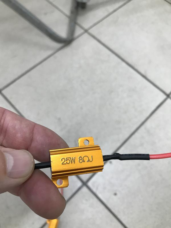

По два вот таких резистора на фару. Реле Рэгтайм 1 от 0 до 60 сек.

Сириус, на следующей неделе попробую.

AL98RUS, а что, никогда не было так, чтобы лампа перегорела на ходу? Тут же загорается предупреждение.
Я думаю, процедура контроля ламп работает постоянно и сбрасывается кнопкой Ресет.

Возможно, проверю. На ходу включения сигнализации без манипуляций с переключателями ни назу не было. Возможна и разница по модельным годам.
